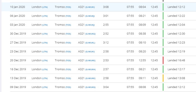

Re: Wizz Air UK med London Luton - Tromsø
Ser at vi kan konkludere med at selv på vinterstid går det greit med A321 på TOS.
