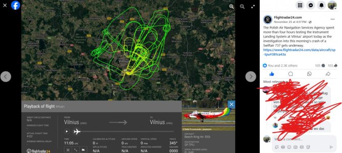

Kan GPS-jamming / forstyrrelser på instrumentlanding-systemet føre til en slik krasj?
Var på jobb, slutten av '70, begynnelsen av '80 tallet.Ok. Ser den. Men snakker du da om en hendelse som fikk etterspill som undersøkelse fra haverikommisjon eller lignende? Eller snakker du bare om noe du observerte en gang? Jeg er bare nysgjerrig.
Nei, de var på en ILS innflyging. Forstyrres ikke av GPS på en slik gammel dame.
Teoretisk kan radiohøydemåleren bli forstyrret, men det har jeg sålangt bare opplevd fra israelerne.
