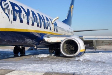

Ryanair hadde jo et heller ugreit forsøk på go around i Roma-Ciampino for 13 år siden.

Ryanair-ulykken CFM referer til er et veldig godt eksempel. Kapteinen der har selv sagt at han egentlig ikke hadde tenkt gjennom scenarioet på forhånd, men baserte sin avgjørelse på setningen du lærer første dag på flyskolen:
"Du kan alltid gå rundt!" Det blir en slags ryggmargsrefleks. Så enkelt er det visst ikke. Vi andre har fordelen av at vi kan lære av hans feil. Jeg tipper dette blir tema på neste instruktørmøte i SAS. :old
