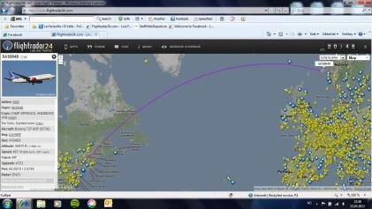

Noe som vet hva dette er? Tomflight dette, men mener den dro bort i går med et 7... rutenummer.
ADW-OSL btw.

I følge andet forum "Det er US Air Force drillteam som er på vei hjem, og som har chartret SAS til å fly dem, samt instrumentene hjem til Andrews"
