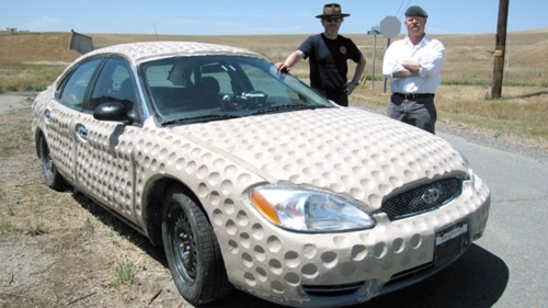

I følge en eller annen ansatt/prof.? på strømningslaboratoriet på NTNU, så hadde man funnet ut at overflater som er ru (ikke helt glatt) gir best gli, med eksempler i bekledning for svømming og sykling.
Et annet eksempel er en golfball.

Delfiner er jo heller ikke helt glatte... Drev ikke Cathay Pacific å klistret på en film på flyene som er/var ruglete?
"Myth plausible", mindre forbruk med denne :drunk:
