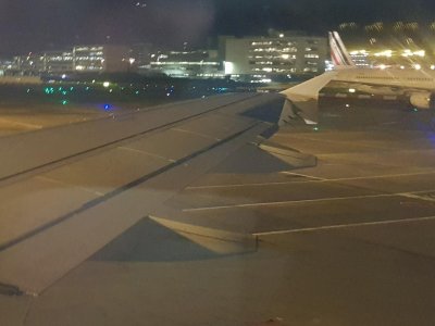

Alarm! Her har Air France tenkt fly selv om det tydeligvis mangler en del av vingen. Ikke bra.

Ser mere ut som balanseroret enn flaps. Hvis hydraulikken er på vil det stå opp på motsatt side.
Ser heller ikke noe som mangler. Derimot er det normalt under bakkestopp at høyde- og balanseror på A320-familien "faller" gradvis under bakkeoppholdet frem til hydraulikken igjen blir forsynt med kraft fra motorene. Er ganske vanlig å se "hengende" kontrollflater mot slutten av turnaround...
Det som henger ned er balanseroret, og som andre her også sier; helt normalt før hydraulikktrykket er oppe og går.
Takk, lysforholdene fikk det til å se ut til å mangle helt og ikke henge ned. Det ble derfor noen engstelige passasjerer... Overhørte en samtale jeg ikke kunne dy meg for å poste.
At de faller gradvis høres forresten ut som lekkasje, men regner med at noen har kontroll på dette.
Ingen fare, trykket siger gradvis ut når det ikke holdes oppe. Med en gang motorene er i gang og pumpene på funker det igjen.
Helt normalt at trykket i et hydraulikksystem faller når pumpene er av, og at ror blir hengende. På en 737 ser man gjerne at rudder er blåst over til siden og elevators presset ned eller opp. På en Airbus, der det ikke er kabler som holder ror og stikke sammen, kan man gjerne se begge balanserorene hengende ned, for eksempel.
