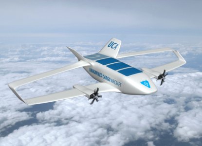

Siste buzz pä web'ben : denne illustrasjonen av et fraktfly av Prandtl-typen, uten pilot :

Her oppsummeres det ang. heavyweight/outsized fraktfly tilgjengelig pä markedet `pr. idag. Volga-Dñepr opererer 12 Ruslan pluss 1 IL-76, mens Antonov selv opererer 7 Ruslan samt 1 Mriya ... det finnes 2 stk. Ruslan mer, hos uavhengige operatörer. Dette utgjör alt i alt verdensfläten av tungvekt- eller outsize-fraktfly. Resten av den ICAO-registrerte fraktflyfläten bestär av mindre fly, i störrelser fra 747F nedover, samt belly-freight ombord et stort antall paxliner Wide-Bodies ...
M.a.o., finnes det klart et behov for en ny type UltraFreighter, noe som kan skape og deretter ta händ om massiv Modal Change fra shipping over til flyfrakt ... En slik affaere er enstydig med en bottomline pä vel under 18 cents av € per FTK, helst helt ned til rundt 12 cents av €, fordi da ville det avlöses skreder av gods i containers fra shipping samt mengder av nye perishables fra Syden opp til de mer kjöpesterke markeder i Norden ...
