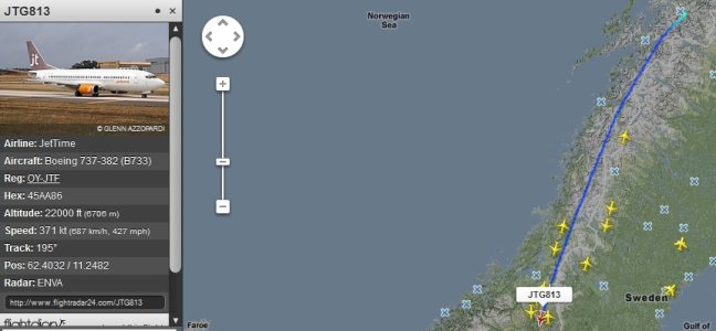

JTG813 holder bare 22000 fot BDU-OSL
Glenn
Aldri sett et fly holde 22000 fot i cruisehøyde på en så lang distanse før (BDU-OSL).
Hva er grunnen til at de ligger i denne høyden?
Andre fly rundt holder normal høyde.
'Normal' cruisehøyde er mellom 30-35000 fot for denne flytypen.
Tja, kan tenke meg at enten air bleed fra den ene motoren ikke virker eller at den ene av de to airconditioning packs ikke virker. I begge tilfelle vil man få en begrensning på flyhøyde (FL250) ifølge Minimum Equipment List.
I det første tilfelle vil man heller ikke kunne fly i kjente isingsforhold, så jeg regner med at det er airconditioning packs det er snakk om.
Just my 50 :68:...
Takk for svar, Stone.
Ser ut som dette ble fikset ganske raskt, for i dag flyr den i normal høyde.
