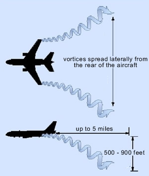

Wake-turbulence ser sånn ut:
Som man ser kan det merkes opp til fem mil bak og tusen fot under.
