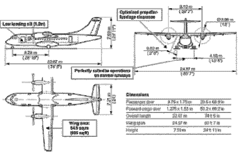

bare for å ha sagt det så er det 7,59m fra bakken og opp til toppen av halen på en ATR 42-320.. så det så :)

Det hadde ikke hjulpet om roret var 2 meter over bakken, du ser ikke en dritt uansett.
