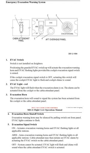

Det jeg sikter til, er en bryter i overhead panel, på venstre side ganske så langt bak. Her står det «evac pack». Jeg har ingen bilder av denne bryteren, men alle 737-6/7/883 jeg har vært i cockpit på, har hatt denne bryteren.
Et par 737-76N SAS har/har hatt, har jeg sett har disse flåtene for og akter i flyet, men ettersom denne bryteren er på de fleste 737 i SAS, kan det ikke være forbindelse med dette. Antar jeg.

Fant denne i en MD11 manual, likner på MOW sin...
Det er nok ganske likt som på 737, ja. Funksjonen beskrevet er også lik, såvidt jeg husker. Jeg tror ikke noen av dagens NG i DY har det, med mulig unntak for EI-FHH (ex LN-NOV) som er en -8FZ og ikke normal DY-spec.
