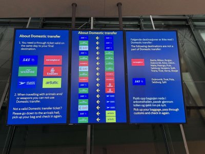

Såvidt jeg kunne se når jeg passerte slusene i går er også airBaltic med her nå?
Re: Enklere transfer utland-innland på OSL fra høsten 2015 - Domestic Transfer
Det stemmer - tok selv bilde av tavle 13. oktober, men glemte å legge ut bilde.

Ble dog gitt eksplisitt beskjed i kabinen ved ankomst OSL senest søndag om at alle som skulle videre måtte hente bag og sjekke inn denne på nytt.
