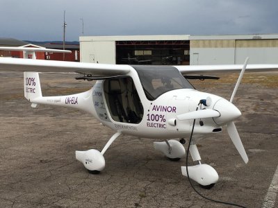

Men ikke i LN-ELA. Nord-europas første og hittil eneste elektriske fly, en Pipistrel Alpha Electro. Der er det overhodet ingen grunn til at propellen skal gå rundt og bruke strøm når man stopper på holding for å la et fossil lande først.

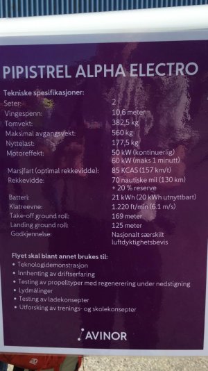

Selve motoren er på størrelse med en fiskebollboks, men yter 60 KW eller 80 hestekrefter som det heter på fossilsk. Det høres ikke så mye ut, men gir faktisk ganske friskt fraspark. Med mine 106 kg pluss Tobias drar det seg mot maks nyttelast på 180 kg og dermed også maks startvekt på 560 kg.
Vi er i lufta etter 160 meter på banen med ca 45 knop, drøye 80 km/t. Best stigning oppnås ved 65 knop, 120 km/t. Da går det oppover med over 1000 fot i minuttet, slett ikke dårlig! I og med at dette bare er en demo-tur rundt Kjeller flater vi ut i 1500 fot. Tobias drar "gassen" tilbake til bare 20 KW, eller 27 HK, rundt en tredjedel av full kraft. Det gir 85 knop, 160 km/t. Jeg får lov å fly og tar over stikka.

Som det første seriøse serieproduserte elflyet er det en bra start selv om det naturligvis ikke er i nærheten av å være en fullverdig turmaskin ennå. Batteriene, ett foran og ett bak, gir til sammen 21 kWh hvorav 20 er utnyttbare. Det er en veldig høy prosentandel sammenliknet med elbiler der bare 80-85 prosent normalt er tilgjengelig. Det gir flyet en rekkevidde på 130 km eller en snau time. Sant og si ikke rare greiene og lite praktisk for å komme seg frem. Pipistrel markedsfører da heller ikke Alpha Electro som noe annet enn et treningsfly for stort sett å fly landingsrunder med. Man kan godt være litt leken også, +4 og -2 G gir rom for mye moro selv om det ikke er acro-sertifisert.

Det som tar litt tid å venne seg til er at propellen stopper. Et gammelt jungelordtak sier at det er propell på fly for å holde flygeren kald. For når propellen stopper blir flygeren veldig varm. Og i alle andre fly stemmer nok det ganske bra.
