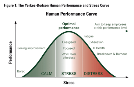

Veldig bra tråd. Samler litt innspill her da jeg jobber med temaet selvkjørende biler. Innen fagfeltet regner vi at skinnegående er enklest å fullautomatisere, dernest skip og fly, mens biler er suverent vanskeligst. Likevel er det anerkjent at selvkjørende biler vil komme først, dernest båter og fly, og til slutt tog. Gjett hvorfor (hint: penger og fagforeninger)
Problemene rundt automasjon er mange og tildels ganske komplekse. I grove trekk kan man dele det inn i:
- Politisk/juridiske utfordringer, dvs lover og reguleringer må endres
- Kommersielle utfordringer, f.eks. hemmelighold pga konkurranse
- Tekniske utfordringer, dvs pålitelighet av selve automasjonen
- Menneskelige utfordringer, hvordan interagere med automasjonen
Nedenfor en kjent figur som forklarer et hovedpoeng med siste bullet på HMI. Vi mennesker er ekstremt gode på å forstå ting utenfor kontekst, samt finne løsninger. Men det forutsetter at vi er våkne og konsentrerte på saken. Da befinner vi oss på toppen av denne kurven. Men med automasjon befinner vi oss typisk til venstre på kurven i kjedsomhet mens vi "overvåker" automasjonen. Hvis ting svikter blir vi plutselig kastet over helt til høyre i kurven, hvor stress og problemforståelse er på det dårligste som igjen kan føre til irrasjonelle aksjoner. Så mye av jobben med HMI i automasjon ligger i å holde mennesket i loopen på en god måte. Dette gjelder særlig nivå 3 i kjøreautomasjon (se SAE J3016), men også relevant for kritiske faser i flyvning.
Sorry - ble langt innlegg likevel :spin
