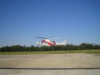

Her er de første bildene fra Utsjekksflyvningene på Lufttransports juvel!
Som dere ser er den ganske baktung og har faktisk en nose up pitch angel på 3 grader i stait and level flight! :up:

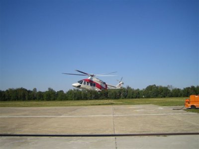

et til.. (jeg kan ikke med det å legge inn flere bilder på en gang;) )

Trengs tydeligvis litt opplæring i basic helikopterteori her:
En S61 er designet med ca 3 graders foroverhelning på rotorakslingen, og har en kabin som fortsetter under gearboks og bakover i skroget. Når denne er riktig lastet, vil den fly med skroget tilnærmet vannrett. Under akselerasjon vil den sette nesen litt ned. På statiske bilder vil det selvfølgelig se rart ut. I samme familie: S92, AS332, Sea King etc etc
En AB139 har kabinen foran gearboksen, dermed vil en AB uvegerlig ha sitt tyngdepunkt langt bak når det ikke er last i kabinen. I hover vil dette se rart ut. Når den flys kommersielt med de lastene den er beregnet for, vil den "henge" penere under rotoren sin. På helikoptere med kabinen foran gearboksen har som oftest rotorakslingen ikke så kraftig helning forover, og de vil heller ikke sette nesa så mye ned som en S61 inder akselerasjon. Her kan nevnes i fleng Bell maskiner, AS350, SA365, AS315 etc etc.
Så å snakke om frem-og baktunge helikoptere ut fra bilder er litt vanskelig. Se heller på loadsheet.....
