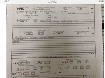

Ikke rapporten enda men flyve plan:
Ser ut til å ha oppstått en misforståelse allerede ved utfylling av reiseplanen, EET og Endurance er begge satt til 0422, altså 4 timer og 22 minutter både på beregnet flytid og total drivstoffbeholdning (uttrykt i flytid). Definitivt noe som skurrer, og flere involverte som i så fall burde ha sjekket dette mer nøye. Dog med det forbehold at dette er den faktiske reiseplanen som ble levert inn. Ifm. ulykker dukker det ofte opp mye rart i en sensasjonslysten presse og diverse medier, så vi får se hva som kommer i den endelige rapporten. Flyet fløy i 4 timer og 27 minutter før det havarerte ganske nærme Medellin, så med diversion fuel til Bogota pluss reserver burde endurance vært rundt 0530. Må innrømme at jeg har dårlig med detaljkunnskap om denne flytypen, men høres ikke dette fryktelig mye ut for en RJ85?
Det burde vært 05:30 ja, men ingen grunn til å tro at denne planen ikke
er ekte.
Hvis den er det så kan denne turen bare karakteriseres som en kamikaze
tur.
Rapporten kommer nok ut en dag men i mellomtiden bør dette være
en advarsel om kompentanse i enkelte land.
