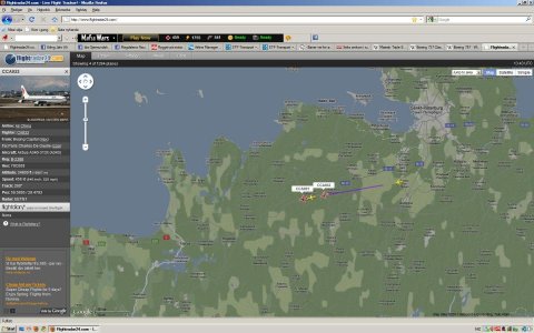

Ser Air China ligger rett etter hverandre over St Petersburg. Kun 3-400 fots høydeforskjell. Det ligger et fly mellom der, men det hadde litt lavere høyde.
Sparer man drivstoff på å ligge slik? Vil det ikke bli turbulens, selv om det er utenfor tillatte minimumsavstander?

Hvordan ser du hvor langt det er mellom flyene?
(Etter mine øyne kan det være alt fra 5 til 50 NM..)
Med "turbulens" antar jeg du mener vingetippvirvler, og disse "faller" med ca 1000 ft pr minutt, som tilsvarer ca 7-8 NM flydistanse.
Så et fly som ligger 5 NM bak i samme høyde vil sannsynligvis "bomme" på turbulensen som er skap av flyet foran.. (vingetippvirvlene har falt 700 ft..)
Målestokk nederst til venstre i bildet. Ser ut som det er 5/6 nm i mellom flyene, noe som er plenty. I hvert fall hvis de er fartskontrollert (noe de høyst sannsynlig er).
Turbulensen fra vingetippvirvlene har heller ikke like mye å si hvis det er to fly av samme typen.
