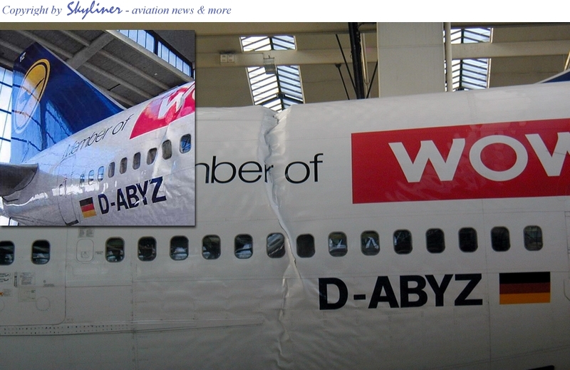

Landingen var så hard at skroget, sannsynligvis den bakerste delen, har fått "skrukker", eller "rynker", på oversiden av skroget.
Her ser man litt hva "creases" er:
Det spørs hvor mye det vil koste å reparere det, verdien på flyet og noen faktorer til.
Hadde det vært et 30 år gammelt B732 så hadde det nok blitt skrapet, mens en 2 år gammel B738 kanskje ville blitt reparert.
