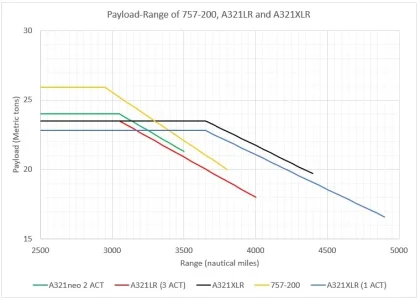

Synd at Delta i motsetning til United og American ikke har A321XLR i ordrebøkene.
Helt greit for meg deg. Som passasjer er kryssing av Atlanteren i narrowbody forferdelig. I tillegg slipper jeg å fly XLR hvis delta aldri kjøper de, så slipper jeg unna med max 5ish timer selv :ROFLMAO:
Det er vel ikke veldig langt unna at det hadde latt seg gjøre? 😅 Med XLR altså.
Offisiell rekkevidde er 8700km. OSL-ATL er 7100km. Med tanke på at Airbus er notoriske for å 'strekke' promomateriellet (ellers hadde det vært A320 på Hawaii for 20 år siden), ville det være gangbart på en godværsdag, men høy sjanse for en fuelstopp, spesielt vintertid.
Vel, nå «bommet» kanskje Wizz, men de fleste flåte- og ruteplanleggere i et flyselskap er jo uansett kjent med payload/range.
OSL-ATL er jo snaue 4000nm, en typisk nettverksselskap config med 155-165 seter er vel ganske langt unna maks payload. Så er vel ikke store straffen en XLR må ta på OSL-ATL?
For optimal inntekts skyld, er vel null straff ønskelig. Er det ikke, herr Økonom? ;)
Det kommer jo an på. Det som spiller noen rolle er den totale forskjellen mellom utgifter og inntekter, og det kan innebære og ta en hit på enkelte ruter/avganger hvis det allikevel betyr vesentlig lavere kostnader.
Poenget er at man kanskje klarer fly den full gitt samme konfigurasjon som f.eks SAS? Eller hva vil payload være for 157 passasjerer OSL-ATL, hvis man brukes SAS konfigurasjon som eksempel? Selv om businessetene er tungene er man jo langt unna maks passasjerer.
