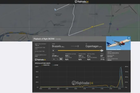

Flightradar24 har lagt ut en urovekkende post om at SK2590 BRU-CPH SE-ROM har prøvd å ta av fra en taksebane.
ADS-B data suggests that SAS flight #SK2590 attempted a take off from a taxiway at Brussels Airport, reaching a top speed of 107 kt before stopping.

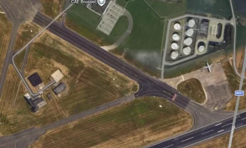

Inkludert den lille flekken med apron på enden, og forutsatt det ikke sto noe fly der, så er avstanden fra der de startet roll ca 1400m. Så det kunne ha gått

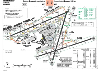

I airport diagrammet i Jeppesen's 10-9 oversigt, er der en infoboks "hotspots", hvor der står "Complex taxiway/runway intersection". Twy C5 is no entry towards Rwy". Havde piloterne set ordentlig efter, var de advaret.
Jeppesen har mye informasjon, som er bra. Lido derimot, har samme type info men det er vist mye mer dårligere. Det er Lido vi bruker i SAS.
