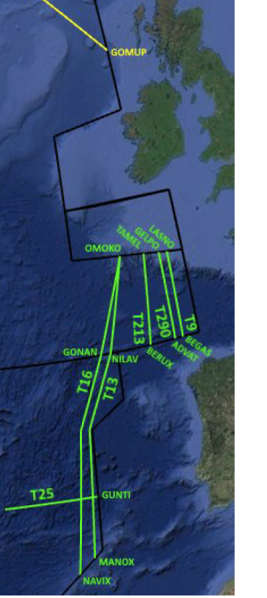

I mine Thomas Cook dager fløy vi ofte 15 minutter ekstra for å benytte de så kalte "tango-rutene" (på bildet) som går i Shanwick og St. Maria sitt luftrom (begge er klassifisert som Atlantisk luftrom). Det gjorde de fordi det er utrolig billig å fly der ute da det er en fast avgift uansett hvor langt du flyr og hva slags fly det er (vi snakker her 100 € eller noe slikt per flyging). Dette, sammenlignet med å betale vektbasert avgift per nautisk mil gjennom "vanlig" luftrom og hver nasjon vil sette sin avgift så noen land er dyrere enn andre.
Det var store penger å spare selv med økt drivstofforbruk p.g.a. lenger flytid ved å fly i atlantisk luftrom.
Nå skal det sies at de to ytre luftveiene (T13/16) er vanskeligere å komme inn i da de har bestemt at flyene må ha det samme kommunikasjon og overvåkning (ADS-C via satellitt) som på transatlantiske flyginger. Det var tidligere ikke avkrevd så mange "vanlige" flyselskap fløy også der ute. For de andre "tango-rutene" er der dispensasjon fra dette.

Veeeel... Hvis for mange går "tango-veien" blir det fort fullt der da der ikke er radar og ganske begrenset med plass så da blir det masse slot-moro der også :p Spesielt når den øvrige transatlantiske trafikken har sørlige ruter.
