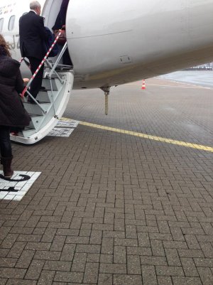

Var ute og fløy en ATR-72 til Hamburg på onsdag, og da la jeg merke til en "pinne" som hang ned under skroget under boarding.
Hvilken funksjon har denne "pinnen"?
Er det slik at den tas av før avgang, eller felles den inn i flyet på en måte?

Dette er vel rett og slett et støttestag for å unngå¨skade dersom flyet skulle bli i overkant baktungt på bakken. Uten at jeg kjenner ATR'en vil jeg anta at det tas av før avgang.
Også omtalt i denne tråden: http://forum.flyprat.no/showthread.php?t=136021
Riktig som du sier. Den ligger i flyet og settes på før passasjerer går i land og bagasje losses, likeså siste som tas fra flyet før doors closed

Hva blir omfanget ved vR om denne glemmes før avgang? Er den designet for å kollapse før slikt skjer, eller er det en warning på flightdeck?
Re: "Pinne" under skroget bak på ATR-72
Den henger bare i en bolt man stikker gjennom, så den blir nok bare dyttet bakover. Hvordan den vil oppføre seg i lufta, vet jeg ikke.
