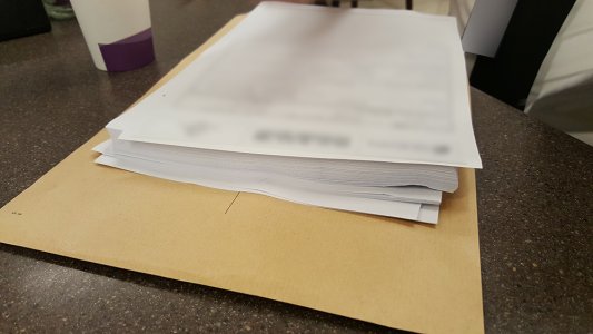

Her er et bilde av NOTAM-, flightplan- og værbunken for en flight på ca 8 timer. Det er nok å lese på :8:
Jeg er helt enig med semmern at formatet/presentasjonen av NOTAMS er utfordrende.

Oi, ikke dårlig! Men bunken med papirer i en Flight-briefing kan være heftig, og skulle crew faktisk fått gått gjennom alt i detalj før avgang tror jeg nok kjapt de ville hatt behov for en god time eller mer på det til tider. 130 sider er min "personlige rekord" ut av printeren for en 2-timers flyvning. Rett nok hadde jeg også behov for litt av informasjonen, men det jeg trengte var i alle fall kjapt og enkelt å finne frem til, og tok opp mindre enn en halv linje i egne notater før jeg gav blekka videre til Crew.
Etter hva jeg kan se på NOTAM, så virker det som om det sorteres på utstedt dato og gyldighet, med gruppering etter FIR/flyplass. Men de gangene jeg tar meg tid til å titte litt mer nøye i en slik crew-pakke blir jeg mest bare glad for at jeg ikke er i ferd med å sette meg på rad 0, spesielt når det kommer til NOTAM-delen. Bare det å komme seg ut fra Oslo innebærer jo ofte et par sider med NOTAM før du i det hele tatt har krysset grensen ut av landet... :p
