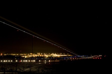

Her er et eksempel.
Lukkertid: 32 sek
Blender: f10

Mørkebilder er eeegentlig ganske greit. Men man må faktisk eksperimentere.
Du må bestemme deg for hvor lang lukkertid du ønsker. Vil du ha hele innflygingen så må du ha rundt 30 sekunder kanskje. Bruker du tidsprioritering (når du snur på hjulet på toppen av kamera) så vil bildet bli overeksponert, for den prøver å gjøre det beste utav det.
Derfor må du kanskje sette kamera på manuelt og så eksperimentere med å sette lukkertid til 30 s og så skru opp blenderåpningen, et høyt tall altså, slik at mer lys blir slukt. Til slutt vil alt være svart unntatt lysene. Jo høyere tall på blenderåpningen (altså jo mindre åpning) jo mere lys vil bli slukt.
Når det gjelder stillestående bilder vil det hjelpe voldsomt på hvis du har mulighet til å ta bildet i RAW. Da har du uendelige muligheter til å etterjustere. Men generelt:
- Lavest mulig ISO. 100 er flott. Da får du ikke så mye digital støy i bildet.
- Relativt lang lukkertid men ikke for lang. For da begynner du å plukke opp alle refleksjonene i støv og fuktighet og øh.. greier i lufta. Og da blir bildet mer og mer uklart. Og til slutt overeksponert.
- Eksperimenter med lukkertid vs blenderåpning. Viktig å ha kamera i manuelt.
- Finn ut hvordan du setter hvitbalansen slik at det blir mindre rødstikk fra det kunstige lyset. Det finnes kanskje en setting på kamera hvor det er forskjellige custom-setting på hvitbalanse (sol, overskyet, lysstoffrør osv). Evt kan man sette en egen hvitbalanse ved å lære kamera hva som er hvitt i det enkelte tilfellet. Egen prosedyre, les bruksanvisning. Hvitbalanse kan du ordne opp i editeringsprogram hvis du har tatt bildet i RAW format.
I fotoshop kan man ordne opp i fargebalansen, men i bildet du postet, så er nesen overeksponert i JPEG-fila di og da er de ikke så mye å gjøre med det.
