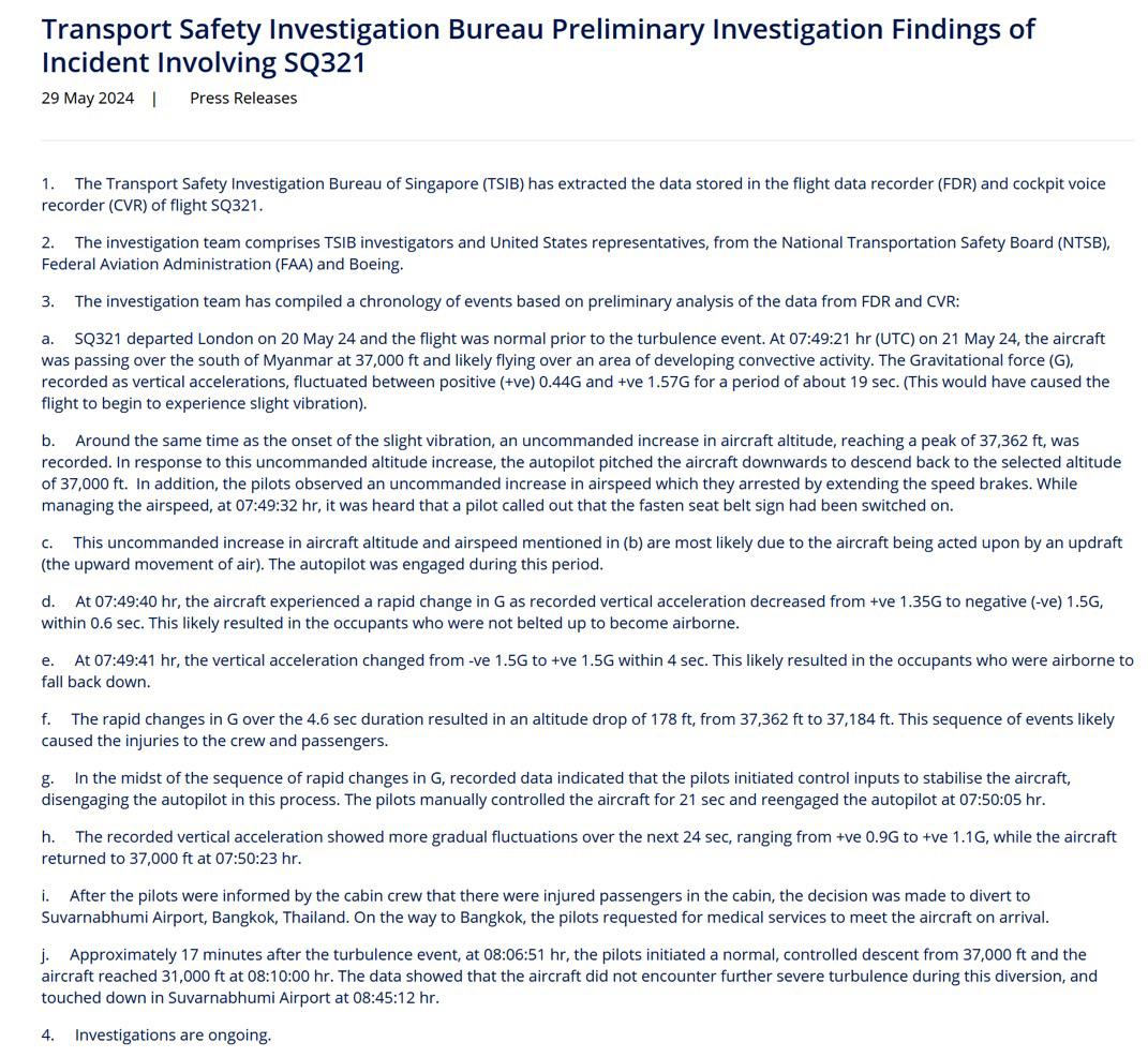

Kraftig turbulens for SQ321 LHR-SIN 20. mai: flere skadet og 1 omkommet
Helt normalt og se at det bygger, og bygger fort der det er nok fuktighet. Men da holder man seg unna og aner ikke om 3300fpm er vanlig.
Dette vises som vanlig ikke på radar, da radar kun ser vann. Derfor stor forskjell på dag og natt.
Hovedsak på Dagsrevyen i dag, de første 5-6 minuttene - syns det var litt spesielt…
Kred til NRK for at de bruker en pilot til å uttale seg om saken,
istedet for en av de selvoppnevnte «flyekspertene» som stadig dukker opp i media.
Preliminary ute:
