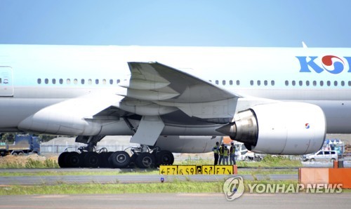

Kan ikke huske ha sett akkurat dette før, men en 777-300 fra Korean opplevde at en av hjulakslene knakk under taksing på NRT
http://english.yonhapnews.co.kr/news/2018/06/29/0200000000AEN20180629012300320.html
Korean Air Lines Co. said Friday that one of its jets suffered a landing gear breakdown and was forced to stop on the taxiway at Japan's Narita International Airport.

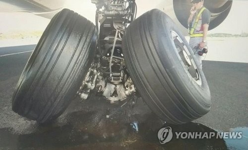

Pratet litt med teknikerne våre i Narita før avgang idag. Den ble slept vekk til en parkposisjon med makt, slik at man kunne fulgt skrapesporene i asfalten hele veien.
Utifra videoen av landingen var det ikke akkurat en “kisser“, men at den knakk var nok resultat at belastning over tid.

Det er HL7573 som vel er en 777-300 ikke 300ER. Den er 18 år gammel (uten det skal bety noe) og som ikke ER har den vel en god del flere landinger.
Stemmer, en non-ER dette. Så selv med sikkert flere cycler, dog noe lettere fly, så skal det uansett ikke skje. Og det er vel slik at understell byttes i blant?

Det røk jo godt på høyresiden under oppbremsing ...

Landing ble målt til 1,41G
Uansett, den bakenforliggende årsaken skal være korrosjon
https://www.flightglobal.com/news/articles/corrosion-crack-led-korean-777-300s-axle-to-snap-461213/
Analysis of a main landing-gear axle fracture on a Korean Air Boeing 777-300 has traced the origin to stress corrosion cracking.
