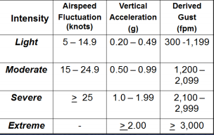

Kan jo legge til denne, RTP/CFM kan sikkert svare på hvor ofte de opplever "Severe" og "Extreme" turbulens.
Tror ikke jeg har opplevd extreme, men severe et par ganger.
Har dog opplevd en landing som var hard nok til å ødelegge et fly, mye verre enn turbulens. Også noen russiske rullebaner har så dårlig overflate at flygemaskinen nesten skranglet istykker, KHV var vel en av dem:cry:
Re: Hva må flyfrakt tåle?
Aldri opplevd extreme og kvier meg for å si at jeg har opplevd severe annet enn i småfly. Da stod g-måleren på +5G og -2G...
Som oftest forsøker vi jo å unngå turbulens sålangt det går.
I.flg tabellen så blir vel løse gjenstander/personer "vektløse" og begynner å "fly" rundt skillet mellom moderat og severe. Så det kan jo være en indikasjon for oss som sitter bak på hvordan det ligger an.. .
