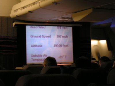

På dette bildet snakker vi vind! 168 mph i motvind, vi sneglet oss fra IAD til ORD med 744

Skjønner ikke helt hva vinden har å si her, men uansett..
