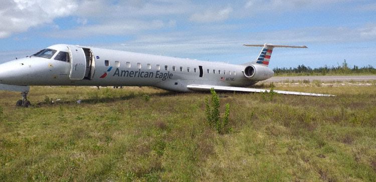

Gresset grønnere på andre siden? Om utforkjøringer
Re: Gresset grønnere på andre siden?
Eller at en revers eller en hjul bremse ikke slo til og det gikk sidelengs i siste øyeblikk, eller andre tekniske årsaker.
Du er litt for kjapp med å rope idiot Mr. LN-MOW..
Tror ikke det. Se på kartet. Han prøvde å svinge av i for høy hastighet og det gikk skeis.
Jeg tviler på at de forsøkte å ta den taxiwayen de endte ved. Tviler enda mere etter å ha sett videoen. At det var en exit der de endte opp ser ut til å være en tilfeldighet.
Muligens ble det sendt ut feil braking action rapport ifølge noen som var der.
Ser ikke ut til at spoilers kom opp etter landing. Litt pussig?
Ifølge en artikkel jeg leste, ble den rapportert til medium. Det var neppe korrekt da hendelsen skjedde.
Sent from my iPad using Tapatalk Pro
Tydeligvis ikke medium siden flyet begynte å skli sidelengs. Tårnet skiftet til “braking action poor” like etterpå.
Jo, sjekk 20 sekunder inn i videoen.
Sannelig! Dog bare den innerste, men det er kanskje sånn det er på E145?
DC-9, og spesielt MD80, var jo kjent for å kunne ødelegge effekten av sideroret med reversen og var under visse forhold tricky å lande på glatta. Noen som vet om dette også er tilfelle på Embraer?
