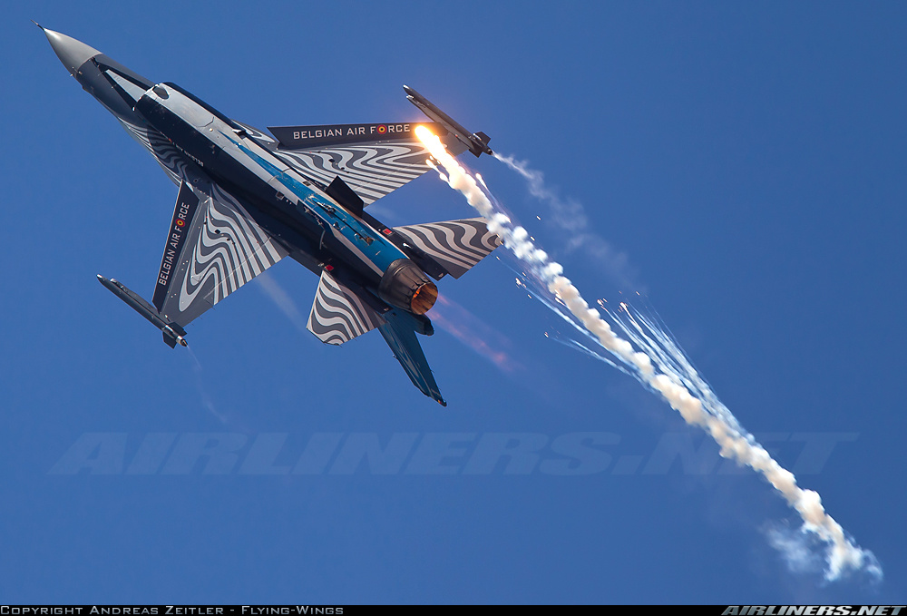

Noen senere utgaver av F-16 en den vi har, har både to og fire ekstra fester til Chaff/Flare "bøtter". Det finnes også poder/pylons som kan henges på vingene som har ekstra plasser. Her i Norge bruker vi såkalte PIDS "Pylon Integrated Dispenser System". Disse har plass til 3 bøtter med chaff, sånn at man da har 3 med chaff og gjerne 2 med flare på de som er på selve flyet.
Israel har 4 ekstra på ryggraden til F-16I, pluss de 4 de allerede har innebygd i skroget. Du ser to av de her på bildet, det er de firkantene på ryggraden her.

Her ser du flare-magasinene på hver sin side av "hooken". Altså de to røde "firkantene".

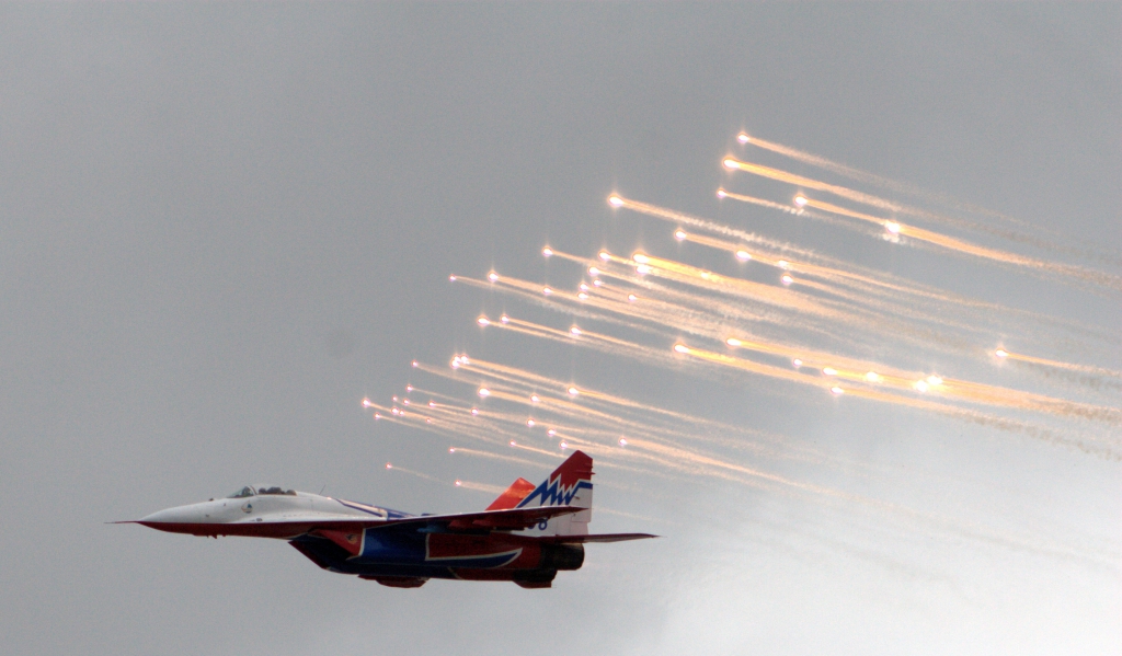

Hvor de er montert varierer fra flytype til flytype, på de fleste amerikanske kampfly, som f.eks F-16, F-18 og F-15 er flare-magasinene montert på undersiden av skroget og skytes ut nedover. Mens f.eks russiske kampfly som MiG-29 og Su-27 har flares på oversiden av skroget og skyter dem oppover.
