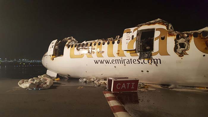

Det tar ca 15 sekunder å trekke inn hjulene, så det er nok ikke usannsynlig at de ikke var helt inne da de traff bakken. Det er vel også konsistent med at ytre hjulbrønn var åpen mens den indre var lukket på bilder fra ulykkesstedet.
Hva som er ute/inne når man heiser opp vrakdeler (slik det vises på mobilbildet) er vel neppe fasit for tilstanden når det landet. Det er jo mye som er kuttet og delt opp, så jeg vil tro ting løsner og gravitasjonen gjør sitt?
Re: Emirates fly i brann på DXB (3/8)
Her er et bilde fra ulykkesstedet. Det er selvfølgelig mulig at de bla slått åpne under sammenstøtet, men inniblant all støyen på pprune høres det ikke helt urimelig ut. Men det får vi nok vite når ferdsskriverdataene blir offentliggjort.
