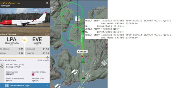

Ekstrarunder før landing ENEV
ENBO
Noen grunner til dette?

Re: Ekstrarunder før landing ENEV
Det kan være de hadde noen problemer som måtte løses i en holding pattern, lange check lister kanskje for noe flap eller slat problemer.
Kanskje brenne av bensin hvis man hadde mistet revers og måtte være lett på tå.
Det kan være svært mange årsaker til at man flyr noe runder før landing, ikke minst i kabinen..
