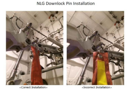

Ser på sosiale medier at det hevdes at årsaken til hendelsen var at pinnen var festet i feil hull.
Re: BA 787 på nesa på LHR
Dette har visst skjedd før, såpass ofte at det har kommet en AD på å tette det ene hullet med en gummiplugg.

Hvorfor denne pinnen? Hvilken funksjon har den? det kan jo ikke være den eneste sikkerheten for at et nesehjul skal kollapse ?
Den er det siste laget i sveiterosten, for å si det slik. Den vil mekanisk hindre at en "lock-link" går ut av sin "over-center"-posisjon slik at gearet kan kollapse.
Det er flere hindringer på veien, normalt vil det være umulig å sette gear handle til "up" på bakken, på moderne fly normalt ved hjelp av elektronikk som styrer en pinne som hindrer dette. Man vil også trenge hydraulisk trykk for å dra lock-link ut av låst posisjon.
Men av og til må man override dette i forbindelse med vedlikehold, ofte for å sjekke for hydrauliske lekkasjer, og det er da at den berømte pinnen er det eneste som holder igjen.
Ganske standard prosedyre, men dette har skjedd utallige ganger, dessverre. Hvis noen husker en SAS F50 på buken på OSL i 2006(?) så var det pinnene som manglet da også...
