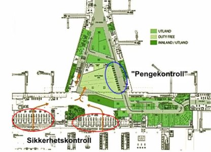

Jeg er enig i at Avinor/OSL legger opp til å tjene penger på butikker og andre tjenester, men det er til syvende og sist staten som legger opp til dette. Inntektene fra OSL går jo i stor grad til å finansiere mindre og ulønnsomme flyplasser i landet vårt. Når det er sagt, så er jeg ikke nødvendigvis negativ til at det kommer flere butikker og serveringssteder på OSL, så fremt disse integreres inn i terminalplanene når T2 skal bygges.
Serveringssteder er helt OK, men resten av kjøpesenteret kan de la være - spesielt når det tar den formen som vedlegget viser. Det fremmer i hvert fall ikke flyten.
