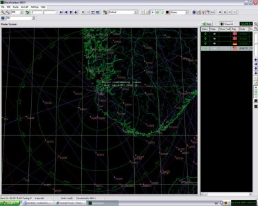

Vil bare si at denne er innstallert hos meg, og fungerer, men ønsker å sette antennen høyrere på huset hvor jeg bor. Akkurat nå så er vestsiden blokkert, dvs trafikken uti havet viser ikke.
I tillegg så virker VNC-viewer slik at den sender absolutt alt som er på min skjerm, til alle tider, dette visste ikke jeg noe om før dette ble innstallert. Jeg vil ikke vise alt som er på min skjerm, så klart.
Så derfor er jeg nå på jakt etter en gammel pc som kan takle XP.
Noen som har en gammel sliter av en pc som smaler støv ?
I tillegg så starter viften på min pc omtrent hvert 30. sekund,
og det blir slitsomt, den er ikke lydløs, så frem til jeg finner en
løsning på disse problemene, så får dere bare avvente , til jeg gir dere min ip-adresse
Sorry folks , jeg er like skuffet som dere :(

Jeg tror at den får inn mer trafikk hvis antennen kommer høyere opp

Du må ha en sperring i lyse.net eller på din PC. Du bruker port 5900 og den kan være sperret for bruk.
Min guru på dette er ikke tilgjengelig grunnet sykdom i hans familie og derfor må vi ty til litt hjelp en eller flere på forumet.
Stefan i Bergen har satt opp en slik enn i sin brannmur og har sikker noe mere hjelp å gi enn det jeg kan.
Brannmuren må være opnet for port 5900 og hvordan han gjør det ! trenger vi litt xperthjelp til.
VNC server er riktig oppsatt, så alt må ligge på brannmur eller stengte portet ol.
NØDROP til de som kan dette med oppsett av brannmur - hva er galt ???
Jan
Du har sikkert en port forwarding funksjon i routeren, slik at du videresende port 5900 til riktig ip på innsiden. Sjekk i router config.

Han har ingen router, kabel rett i veggen tror jeg, så det må være i en eller annen brannmur på PCèn
Jan
Eg har en boks på veggen, med mulighet for å koble til flere maskiner, deriblant nett-tv
Muligens det er en router , jeg er lite inne på sånne ting.
Men hvorfor fungerer fileshare-programmer og ikke VNC på min maskin ? :(
Sett inn IP adressen din i web browseren din på linja og se om du for spørsmål om brukernavn/passord - da har du en brannmur :cool:
