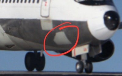

På eldre utgaver av 737 er det et grått, avlangt panel på høyre side foran. Det er litt ned på skroget mellom cockpit og dør R1, ref vedlagt bilde.
Noen som vet hva dette er?

Det er ikke noe panel, det er et lakkert område rundt og bakenfor service panelet for fwd toilet. Rett og slett for å beskytte det bare aluminiumet mot mindre lekkasjer fra toalettet som dessverre oppstår fra tid til annen.
På fly som ikke har dette panelet (og intet fwd toilet), som f.eks. de eldste BU-maskinene (-SUS/P/G/D/I/H) er dette ikke lakkert.
