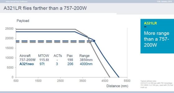

Range-payload chart vs 757-200WL i følge Airbus
Name:	321lr range chart.jpg
