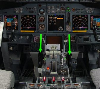

Hei, hadde gleden av å sitte på jump seat i går under innflyging til Værnes med LN-NOW.
Jeg er nesten helt grønn på flyging (foreløpig) ..men det kommer seg.
Jeg lurer på : hva er disse "hjulene" som jeg har merket med pil på bildet her?
De ruller rundt av og til og lever liksom sitt eget liv....
(Min beskrivelse fremkaller sikkert smil hos noen, men det er jo bare bra!!

Det er flyets trimhjul, som beveger seg når trimroret beveger seg. Enkelt sagt skjer dette enten når en av flygerne bruker en knapp på stikka eller av autopiloten. Grunnen til at de lager så mye lyd og beveger seg er at flygerne lett skal være klar over når trimroret beveger seg. Det kan være farlig om trimroret skulle løpe løpsk, og ved å designe det på den måten vil det være lettere å oppdage.

De er vel mekanisk så de er pent nødt til å bevege seg når trimroret endres.

Håndtaket på disse er vel ikke fjærbelastet, slik at det må fysisk felles inn etter bruk? Og det er vel piloter som har blitt skadet pga håndtaket har stått ute når hjulet har rotert?
Det er mekanisk koblet til horizontal stabilizer ja.

I de sjeldne tilfeller at stab trim har blitt brukt manuelt må håndtaket felles inn manuelt, ja. Hvorvidt piloter har fått en smell i kneet vet jeg ikke, teknikere er en annen sak....
Litt info om stabilizer trim her: http://www.b737.org.uk/flightcontrols.htm#Stab_Trim

Har hørt hvertfall èn historie for ikke så lenge siden om at en på flight deck må gå av, og ny flyger må kalles inn fra stanby på grunn av en brekt tommel i trimhjulet...

Håndtaket må fysisk felles inn ja, ved å trykke på en knapp på enden. Det er sjelden et problem, da de eneste gangene håndtaket er ute og man trimmer manuelt er når den elektriske trimmen ikke fungerer, eller når man fysisk må holde igjen en "trim runaway" selv etter at man har skrudd av den elektriske trimmen med de to bryterne til høyre under thrust levers.

Når flyet går på autopilot (for både kurs og høyde), vil det si at trimhjulene gir beskjed når:
- flyet går over til ny kurs ?
- flyet korrigerer bare "litt" for å holde riktig kurs ?
- flyet endrer høyde ?
- flyet korrigerer bare "litt" for å holde riktig høyde ?
Videre, når autopilot ikke brukes og det flys manuelt:
- beveger trimhjulene seg da også ?
MrColourmaker is offline   Reply With Quote

Enkelt forklart: På autopilot går trimmen når det er behov for det, altså når den trenger å korrigere for hendelser som fører flyet vekk fra trimmet hastighet. Lange fly, som type DC-8-63, kunne til og med merke trimforandringer når passasjerer gikk bakover i kabinen.
Når man håndflyr styres trimmen med bryterne på stikka. "Målet," hvis man kan kalle det det, er å trimme bort stikkekreftene så man slipper å sitte med konstant press eller trekk i stikka. Slitsomt i lengden.
