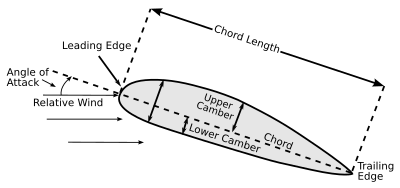

Heisann!
For hver vingeprofil er det en korresponderende vinkel "alpha" (angrepsvinkel) for en bestemt hastighet for samme loeft. Denne vinkelen er som regel lavere ved stoerre hastigheter.
Angrepsvinkel "alpha" er vinkelen mellom den relative luftstroemmen og vinge "chord" som vises i bildet nedenfor;
Chord er en linje fra forkanten (leading edge "LE") av vingen til den bakre delen (trailing edge"TE") av vingen. Senker du en TE flaps vil chord linjen gaa ned til den nedre delen av flapsen og du vil du oeke alpha betraktelig. Dette produserer mere loeft... men ogsaa mere drag. Senker du en LE slat og holder flyet i samme posisjon vil du faktisk senke angrepsvinkelen, men du oeker camber eller kurvingen av vingen.
Angle of incidence er hvordan vingen er montert paa flyskroget som vises nedenfor;
En kombinasjon av vingeform, i.e. kun en TE flaps senket og angle of incidence, hvordan vingen er montert, vil gi deg forskjellig attitude for landing.
Dag

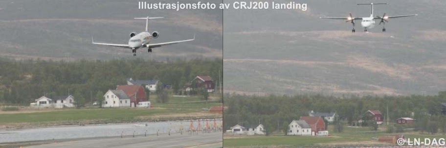

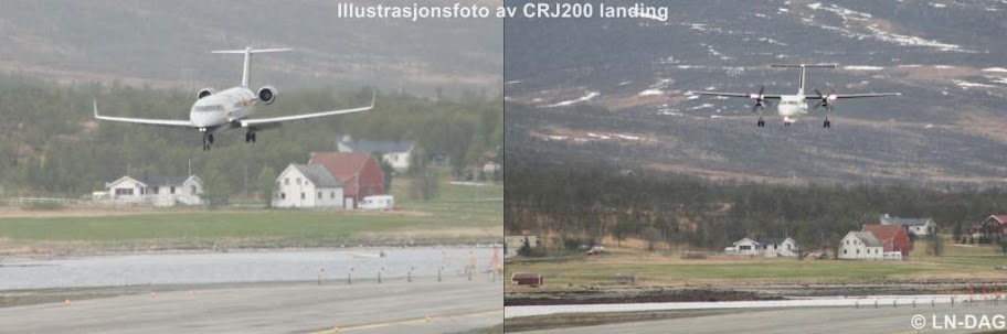

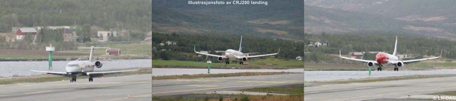

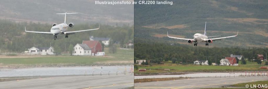

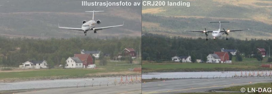

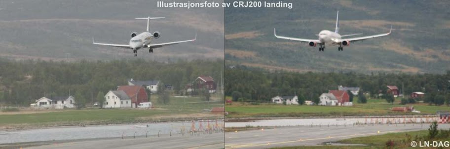

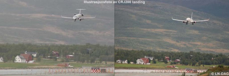

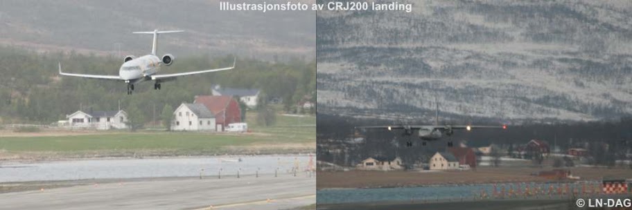

Her er noen bilder som viser litt av det Polaris og jeg diskuterte :)
Siden tråden startet har det kommet inn svar som forklarer det. Setter stor pris på at
dere som kan dette hjelper oss "vitebegjærlige" med så gode forklaringer og bruker av deres tid.
Legger ved noen sammenlignings bilder som var grunnen til at vi diskuterte dette.
Er klar over at de ikke kan sammenlignes rent "rettslig" ;), men de viser nå at CRJen holder en lavere nese i de fleste bildene.
Mens jeg søkte gjennom bildearkivet så jeg faktisk flere WF Dasher som kom inn på lignende måte, men rent fotomessig
med refferansepunkter passet de ikke inn som sammenligning.
Kan det visuelle med flyets form bidra til at man legger mere merke til en "stupende" innflyvning, enn f.eks. et høyvinget ?
Re: Snuten ned på CRJ under landing
Fine bilder å illustrere inntrykket med. Nå er det litt vanskelig å si sikkert, men det er mulig Dashene på bildet lander med flaps 15 istedet for 35 og da vil de ha en normal nesestilling.
CRJ 100/200 er uansett veldig utpreget når det gjelder den negative pitchen på innflygningen, så det var jo godt observert :)
