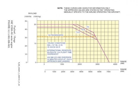

Her er payload/range for A320.
Ser ut som vi havner på omtrent:
73,5t med 150 pax, 13,5t payload - 4900km
75,5t med 150 pax, 13,5t payload - 5400km
73,5t med max payload 18,5t - 3000km
75,5 med 18,5t payload - 3600km
75,5t med max payload 20t - 3000km
