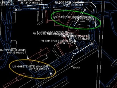

Transponderen er på til power off ved gate. Vedlagt følger et utsnitt fra i kveld på AMS som viser LN-NOH som ankom fra CPH rett før LN-KKH som landet fra OSL. Sistnevnte har akkurat takset av rullebanen og viser fremdeles flightnr, men NOH har som vanlig er slått av flightnr. når den starter taksingen inn til gate M06 via taxiway Bravo.
