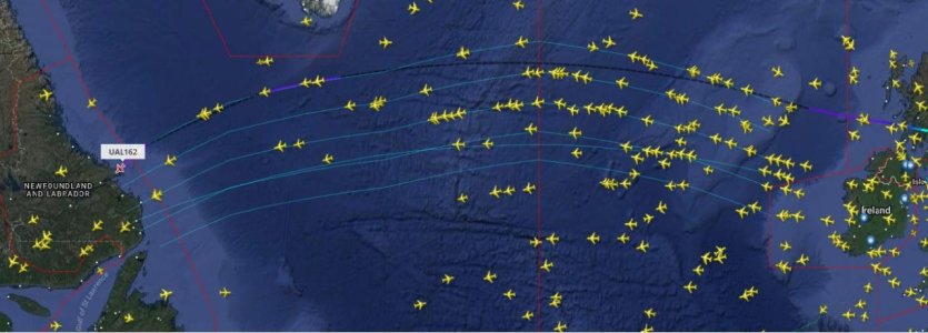

Hvis du har Flightradar24 gull så kommer dagens tracks opp på både atlanteren, stillehavet og indiahavet.
Atlanterhavet idag:

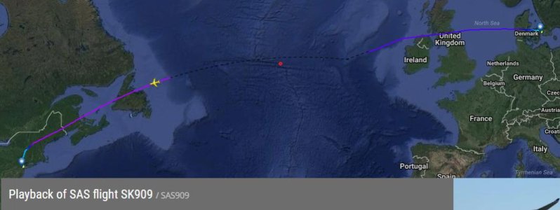

Hei!
Det stemmer, går den nord (CPH-SVG-FAE-KEF) er den ikke innom noen tracks.
Din flight den 19. april derimot gikk som du sier sør og i tracks over atlanteren. Den røde prikken er 52.39N 30.98W. Flightradar har ikke dekning så lang til sjøen, den estimerer derfor flighten over havet (Så ditt punkt var nok nøyaktig).
