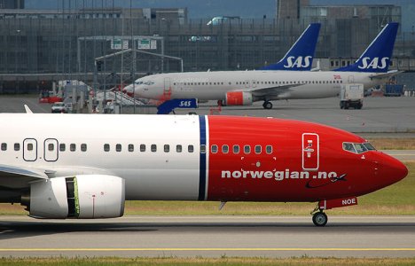

Var en tur på OSL i dag for å se på Korean lande og tok det vedlagte bildet av LN-NOE.
For meg ser det ut som det mangler et deksel over motoren, er det akseptabelt å fly uten dette?

Dette skal være sånn, motorene reverseres under landing og da åpnes/trekkes det tilbake, sikkert noen andre her som kan mer teknisk hva som skjer under reversering av motorer..
Det er rett og slett, som SNSK sier, motorene som reverserer.
Det som skjer er at det skyves en sleeve (blir også kalt C-duct) bakover for å åpne opp, mens det "inni" motoren kommer ut noen "klaffer" som gjør at luften snur x antall grader og leder den ut av åpningen du ser på motoren. Dette hjelper på å bremse ned flyet slik at man stopper fortere.
Man kan selvsagt lande uten å bruke thurstreverser, men da trenger man en del lengre RWY for å stoppe.
Det finnes flere forskjellige typer thrustreversere, og dette er typen som alle B737 CL & NG bruker.

Takk for glimrende forklaring. Har tilbragt noen timer i det siste på OSL for å fotografere, viktig å plukke opp litt her og der. Hilsen Lars
