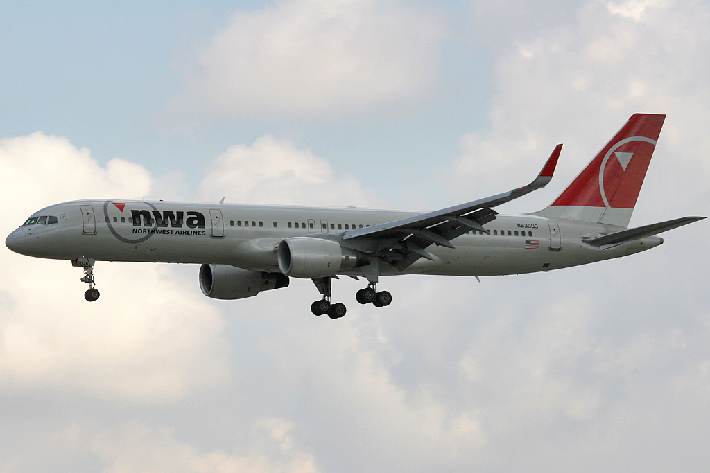

Naa har ogsaa NW begynt aa sette wingets paa 757'ene sine. tatt paa BWI av A.net bruker BH.
http://www.airliners.net/uf/536878839/115979983814ejNH.jpg
Ser bare bilde av logoen til airliners.net - som jo viser en 747!!
Du kan f.eks. trykke på 'Add Reply', og deretter trykke på 'Back' uten å skrive noe...da kommer bildet frem. Eller så kan du kopiere kilden/linken til bildet og lime den inn i adresse-linjen. Tungvint, men det funker...
La oss proeve denne istedet .. att av en annen a'netter i LAX
Heisann MOW den ser jo fin ut den der!
