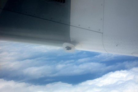

Noen som har noen anelse om hva de 6 rørene er for?

Seal drains. Her kommer det olje og fuel.
Små lekasjer ar det alltid, spesielt når motoren står stille og noen limits er det.
To gode grunner til denne samlinga av rør. Skulle det lekke er det veldig greit å få det ut av det varme området under cowlingen.
Ved å ha disse rørene slik er det ganske greit å finne ut fra hvilken seal det er lekasje.
Kjenner ikke denne motoren, men du finner det samme på en 737 men ikke like greit å se under motoren der da.
