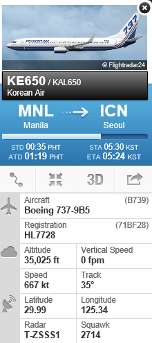

Kanskje ikke SAS A340, men flyr akkurat nå :)
