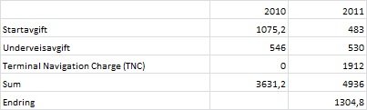

En gjennomgang viser at Widerøe med utgangspunkt i Dash 8-100 vil få en årlig økning på 1300 pr. avgang i 2011 sammenlignet med 2010. I tillegg kommer en økning på 2 kr pr passasjer.

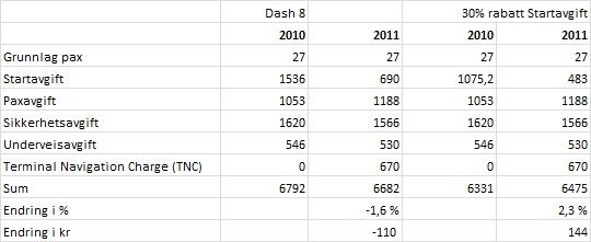

Dette skyldes at departementet ser alle selskaper som ett. Jo større MTOW jo mer reduksjon i forhold til 2010 slik jeg tolker dokumentene som er lagt ut. Bakgrunnen for dette er at de har innført Terminal Navigation Charge fra 2010 som er en fast sum uavhengig av vekt og pax.
Min beregning under tar utgangspunkt i Dash 8-100 og 30% rabatt på startavgift som gjelder for de fleste ruter den trafikkerer. Om du mener FOT rutene når du sikter til "mjølkeruter" så mener jeg bestemt at de er underlagt samme avgiftsregulativ som kommersielle flygninger.

Etter pålegg fra EU har man innført TNC-avgiften. Den er trukket ut av startavgiften, som er redusert fra kr 96 til kr 69 per tonn MTOW. TNC-avgiften skal være kostnadsrelatert.
Jeg har ikke det nye takstregulativet foran meg, men mener at forslaget var slik:
TNC = (MTOW/50) opphøyd i 0,9 ganger 1912
Eksponenten (0,9) og satsen (1912) kan varieres etter de faktiske kostnadene.
Re: Kraftig økninger i luftfartsavgifter for Widerøe i 2011
Okey. Da skjønner jeg mere her. Den sto som en avgift på 1912 flatt i dokumentene uten henvisning til formelen. Takk for avklaring.

Jeg har laget en ny beregning basert på 27 pax pr tur samt ny info om TNC. Ut i fra det er jo økningen marginal?! For en tur/retur til Skagen, som Nrk har besøk, vil økningen netto være på 34 kr. Det vil si 63 øre pr pax. Det er vel ikke all verden. Forutsetter da at WF ikke har rabatter ut over 30% i dag på startavgifter på kortbane.
Jeg gjorde det samme regnestykket for Widerøes ruter på OSL, og fant også at summen av avgiftene reduseres fra 2010 til 2011. Hovedårsaken er at de første 6 tonn MTOW nå blir fritatt for startavgift. For små fly som Widerøes får det relativt stor betydning. Passasjeravgiften er fortsatt lavere innenlands enn til utlandet, og med en kabinfaktor på rundt 60 % har denne avgiften mindre betydning enn for f.eks. Norwegian. I tillegg nyter Widerøe godt av at sikkerhetsavgiften er lik i hele landet. Hvis sikkerhetsavgiften skulle vært kostnadsrelatert på hver lufthavn, ville den ha vært flere hundre kroner på mange av lufthavnene Widerøe trafikkerer. Jeg må innrømme at jeg ikke helt skjønner hvorfor Widerøe klager.
