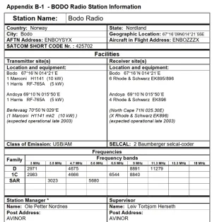

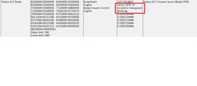

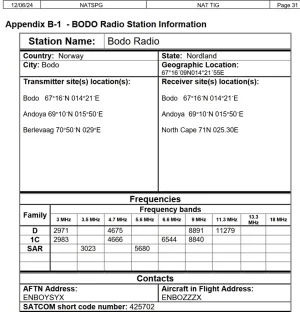

Bodø Oceanic kommuniserer via et antall HF-frekvenser. I AIP Norway er det kun angitt "TX located in Seivåg and Berlevåg", men dette ser ut til å være relatert til VHF-frekvensen 127.725 MHz. Uvisst om det menes Seivåg nær Bodø eller nær Hasvik. Det finnes informasjon om HF-senderne i ICAO-publikasjon NAT DOC 003 (anno 2003 og 2024), men hvis man henter opp koordinatene derfra finner man kun skog, asfalt og myr på kartet.
Kontaktpersoner som angitt i 2003 kan se ut til å ha landet for godt, utenfor Avinor-systemet.

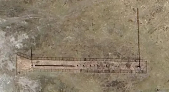

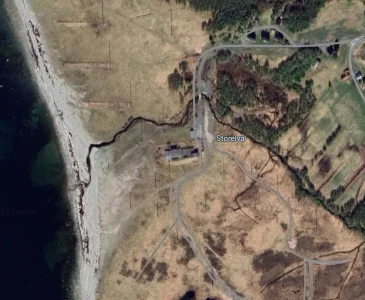

Noen som vet hvor disse HF-anleggene befinner seg? Det hadde vært artig å se dem fra lufta. Antar at det er litt størrelse på noe som er i stand til å håndtere 10 kW tilført effekt på frekvenser ned mot 2.9 MHz.
Jeg har sett at det står en antennekonstruksjon midt i vindmølleparken ved Berlevåg, men usikker på om dette kan være en del av svaret.
