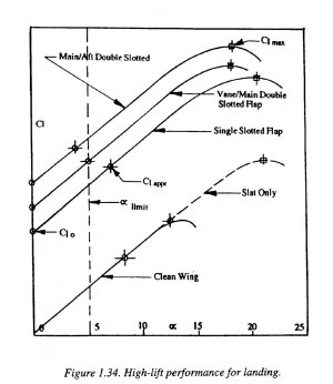

Interessant artikkel som Wahoo legger inn ovenfor, men den nevner at en leading edge (LE) slat gir vingen "mere loeft"...
Almost all the world's airliners are equipped with "slats," devices along the leading edge of the wing that move forward during takeoff and landing to give the wing more lift
Dette hoeres sikkert litt pirkede ut, men en LE slat i seg selv gir ikke stor oekning i loeft alene, men en LE slat forandrer vingeprofilen og gir deg muligheten til aa oeke angrepsvinkelen uten at du vesentlig forflytter separeringspunket framover til et punkt der vingen steiler, og en hoeyere angrepsvinkel vil gi mere loeft.
Naa faar vi vi vente til etterforskerene faar tid til aa samle all informasjon foer noen konklusjon blir trukket.
