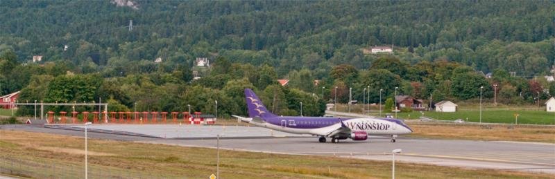

Et lite bilde av EMAS i ene enden av banen på Kjevik. Har visst vært ganske nyttig har jeg hørt med tanke på avgangsvekt.
Re: Arbeid på rullebanene San Francisco
Tror det fortsatt ikke er lov å bruke EMAS i performance beregninger på Kjevik for å få økt avgangsvekt. Det er et eller annet som gjenstår i papirarbeid før det kan gjøres etter hva jeg kjenner til.
